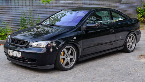

SPEZIFIKATION:
ДВИГАТЕЛЬ
GM/Opel Z20NET 2.0L 16V (Алюминиевый Экотек)
Верх
— 4х дроссельный впуск 50mm S54(M3E46). custom cnc адаптер.
— Карбоновые "дудки" и корпус воздушного фильтра
— Топливная и вакуумная рампы из алюминия
Низ
— Кованные поршни Diamond Racing (CR12:1, тефлоновое покрытие, 86.25)
— Кольца Total Seal AP steel
— Удаление Балансиров и переход на Электро-помпу Davies Craig EWP80. custom cnc адаптер.
КПП
— Opel M32
— Облегченный маховик
— Керамическое сцепление
ПОДВЕСКА
Перед
— Винты ST XTA
— Опоры ST XTA (эксцентрик, ШС)
— Пружины Eibach ERS 140мм/70кг +
— Подпружинники ST XTA
— Алюминиевые рычаги на ШС
— Алюминиевые опоры подрамника
Зад
— Амортизаторы ST XTA, замена сайлентблоков на ШС
— Пружины Eibach ERS 120mm/60kg +
— Подпружинники Eibach ERS 80mm/10kg
— Полиуритан Powerflex Black
ШАССИ
‘03 Opel Astra Coupe Bertone
— Free Flow панель "телевизора" из стеклопластика
— Капот на аэрокетчах
— Ковши Recaro Profi SPG
— Custom алю адаптеры для ковшей
— Ремни Sabelt 6-point
— Руль OMP Corsica 350mm
— Перенос аккумулятора назад
— Удалили шумоизоляцию
ТОРМОЗА
Перед
— Brembo 6 piston caliper
— Роторы 355x32mm плавающие (t-bobbins)
— Колодки Ferodo Racing DS2500
Зад
— Vectra C
— Роторы 292x20mm вентилируемые
КОЛЕСА
— AG Forged Time Attack 17x8,5
— Hankook Ventus R-S3 245/40/R17
make with ❤️ in slon-workshop

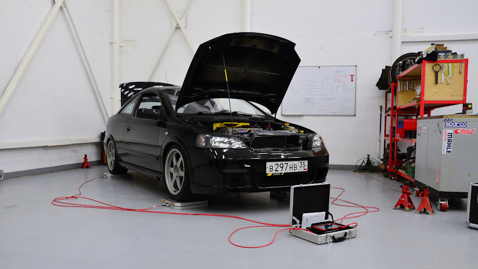

КОНФИГ 0.1
Engine:
— z20let opel ECOTec/2.0T/16V/190 BHP/250 Nm
+ LEH turbo
+ EVO X intercooler
+ ALU intercooler piping
+ Plain 90* top hat
+ Lightweight Alternator Pulley
+ balance shaft delete mod
+ Полиуритан Powerflex Black
